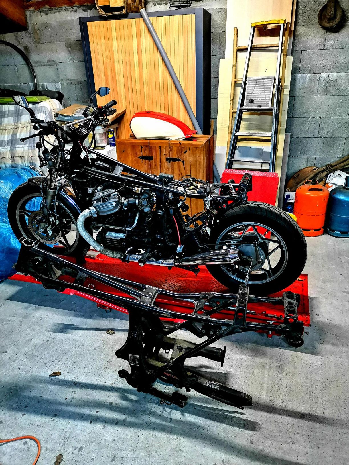

Une petite ballade vers bordeaux et me voila l'heureux propriétaire d'un nouveau cadre avec sa carte grise :binouze:
le numéro sur la colonne de direction correspond à la carte grise merci pour l'info

nouveau cadre
nouveau cadre
cadre gl1.jpg (522.52 Kio) Vu 16356 fois
nouveau cadre
