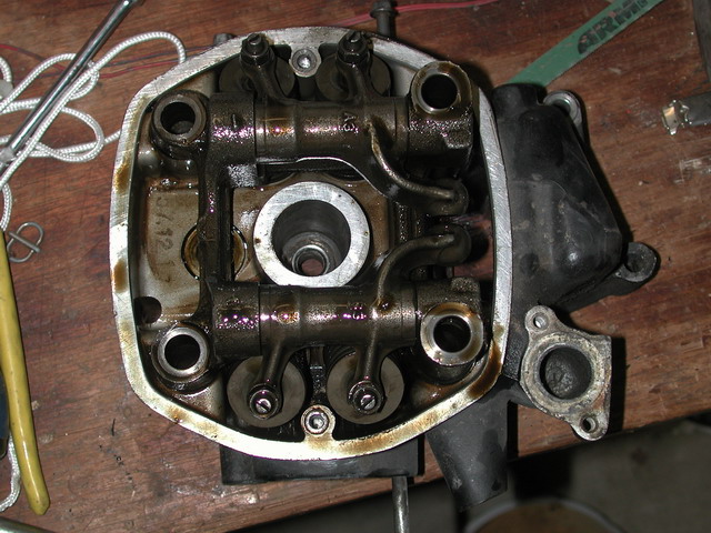

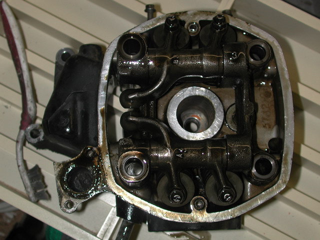

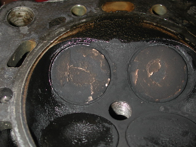

Deuxième observation : les 4 soupapes de la culasse de gauche sont noires, mais propres et sèches, alors que les soupapes d'échappement de la culasse de droite sont fortement calaminées et que l'intérieur de la culasse est gras.
Troisième observation : l'intérieur des cylindres est propre, sans rayures ou traces d'usure visibles (contrairement au précédent moulbif, sur lequel un des cylindres avait une jolie trace bleue, genre acier écroui...)

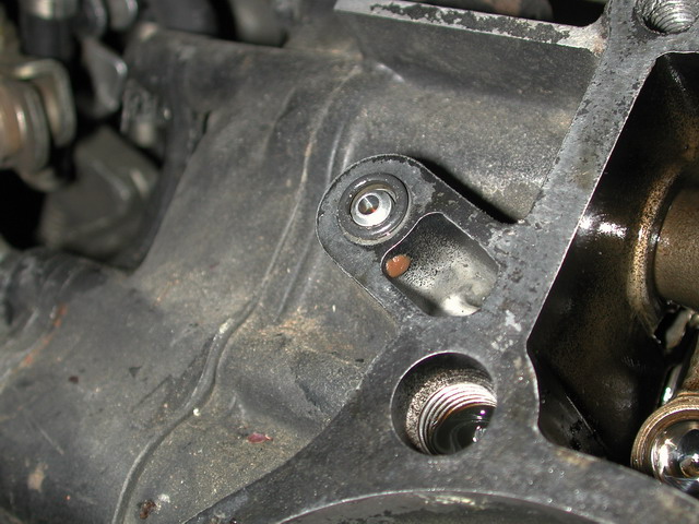

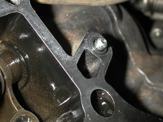

Quatrième observation : à droite, un petit téton avec un trou pour laisser passer l'huile (?) et un joint torique (diam = +/- 6 mm) affleure presque du plan de joint, alors qu'à gauche, il dépasse de +/- 5 mm.
A droite :
A gauche :
Alors, qu'en pensent les honorables CXdoctors ? Quel(s) diagnostic(s) peut-on tirer de l'observation de la bougie droite, de l'intérieur de la culasse droite et de la position du "téton" que-je-sais-pas-comment-y-s'appelle de droite ? Est-ce que l'aspect clean et régulier de l'intérieur des cylindres est rassurant ou est-ce qu'on ne peut rien en déduire ?

GILLES 53 a écrit :Pour les guides de soupapes et leurs joints, je voudrais voir une photo prise d'en-haut du côté crado.
Genre comme ça ?
Ceci dit, je ne voit pas de différence phénoménale avec le côté gauche :
Ce que tu cherches, ce seraient des traces d'huile brûlée au-dessus de la culasse ?
