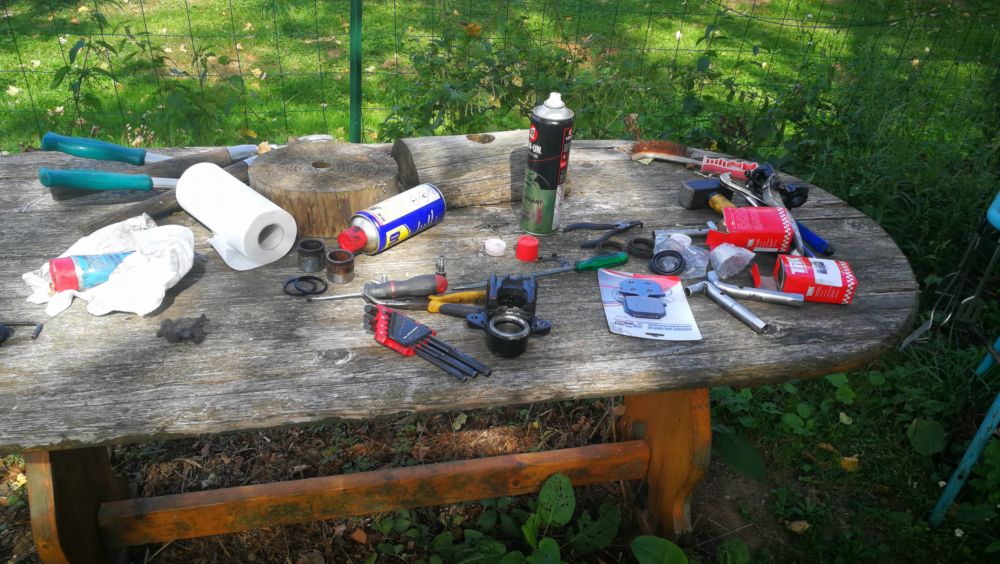

Voilà mon atelier, oui c'est le bordel.

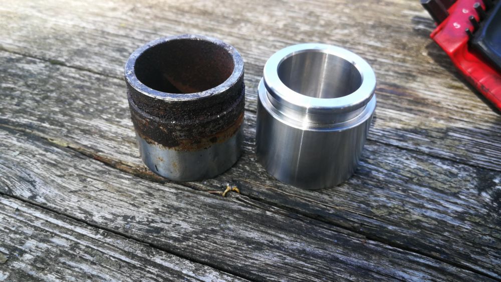

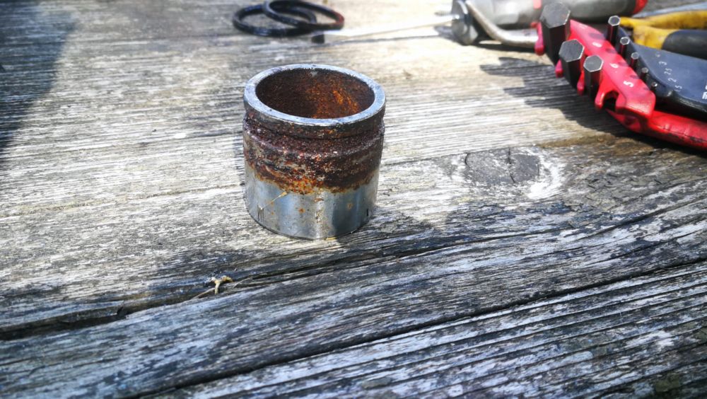

Et voilà un des piston démonté, l'autre est un peu mieux mais pas beaucoup.

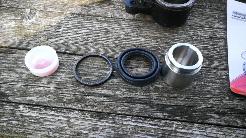

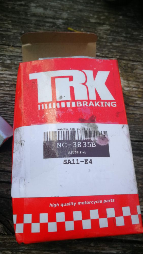

Voilà le kit que j'ai pris et son contenu, le piston neuf, le cache poussière, le joint de l'étrier, la graisse rouge.
Vous pouvez voir que les deux pistons sont différents, mais le cache poussière du nouveau est adapté et cela ne change rien au freinage.

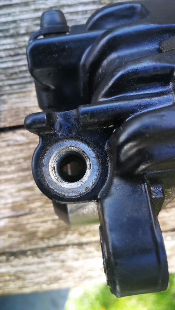

Là, aucune difficulté il faut enlever le vieux joint, nettoyer l'emplacement du piston sur l'étrier avec du dégraissant ou nettoyant à frein, de la laine d'acier 000 pour enlever toute trace d'oxydation du piston précédent et de boue résiduelle, nettoyer la gorge du joint et nettoyer l'emplacement de la vis banjo au coton tige en poussant la boue résiduelle dans la chambre du piston. Le fond de cet emplacement étant en entonnoir, un dépôt se forme au fond.

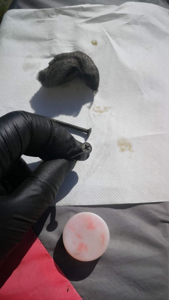

Avec un uniquement un tournevis cruciforme JIS dévisser les deux vis du couvercle du bocal. Si vous n'avez pas de tournevis à la norme JIS (Japan Industrial Standard) achetez-en un sinon avec un Phillips ou autre vous avez toutes les chances de foirer votre empreinte et de pester contre ces vis de mauvaise qualité, alors que vous n'utilisez pas le bon outil.

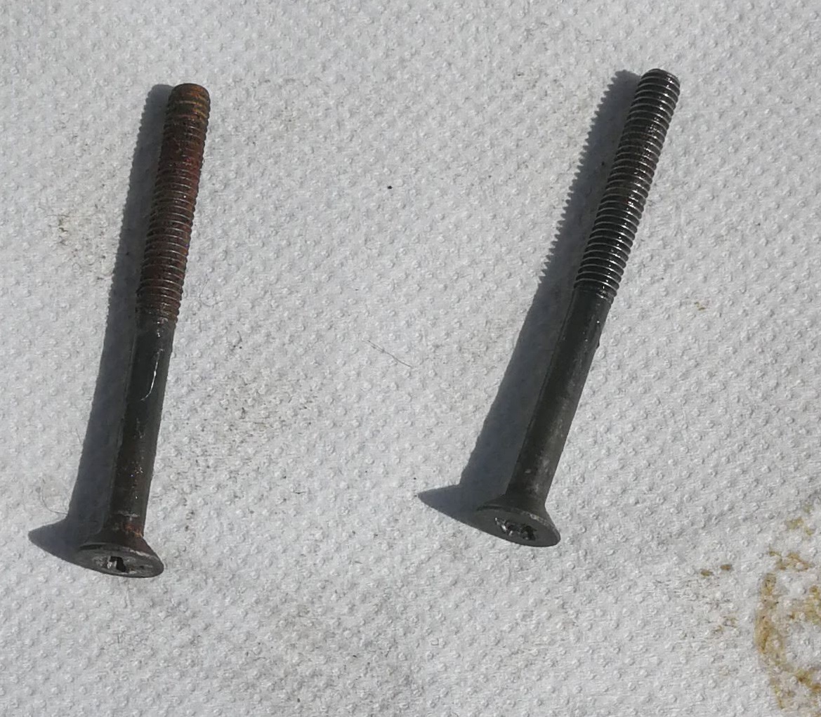

Voici les deux vis du couvercle, dont une nettoyée :
