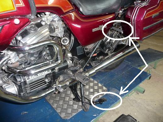

Moi oui, et je suis immédiatement descendu à l'atelier pour réaliser la chose.

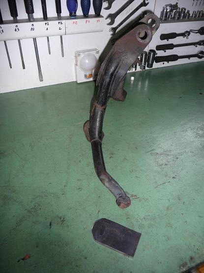

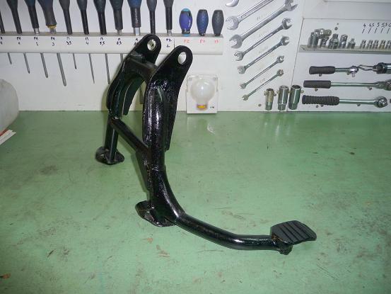

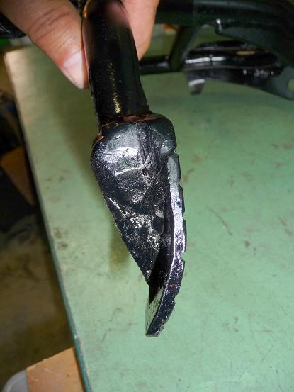

J'ai tout d'abord légèrement redressé l'extrémité de l'ergot de béquille et préparé une "semelle" (fer plat de 40x8).

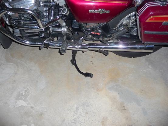

Quelques traits de scie, quelques cordons de soudure et un peu de peinture plus tard, voila une nouvelle béquille (vu la pression qu'elle va recevoir, j'ai renforcé le dessous de la semelle avec un gousset soudé)
Image Image
Quand elle est repliée, c'est moins discret qu'à l'origine, mais ce n'est pas monstrueux non plus et ça ne gène pas le passager.
Et puis le moment de vérité est arrivé : j'ai déplié la béquille, j'ai commencé à appuyer sur la semelle et j'ai a peine saisi la poignée de maintien ....................que Sidonie est montée toute seule sur sa nouvelle béquille yeaahhhh ! ! ! :zboing-zboing
Image Image
Alors, ils font moins les malins maintenant les costauds qui raillaient les courts sur pattes comme moi qui galéraient à chaque arret ! :lol:
Dider (auverland86) devrait bientôt compléter ce post avec des photos de sa réalisation dont le principe est similaire à la mienne.
Il a poussé l'abnégation jusqu'a faire des essais (réussis) de béquillage avec les valises et le top bourrées d'objets aussi indispensables à moto qu'ils sont pesants (genre packs d'eau minérale ou briques de lait et autres boîtes de conserves ! ! ! ! ) :lol:

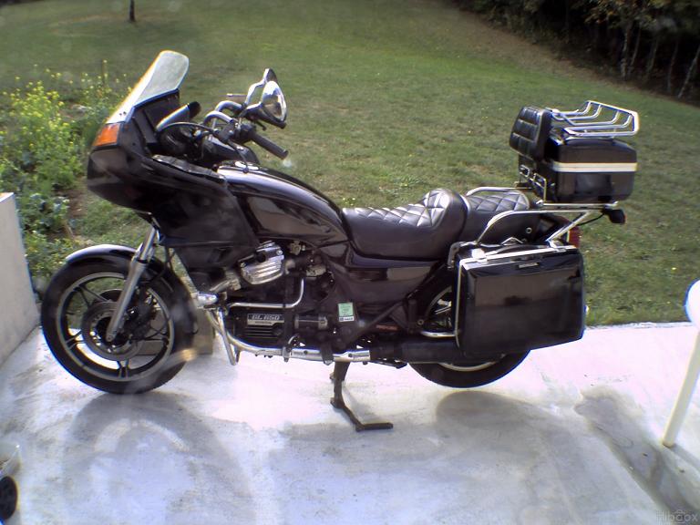

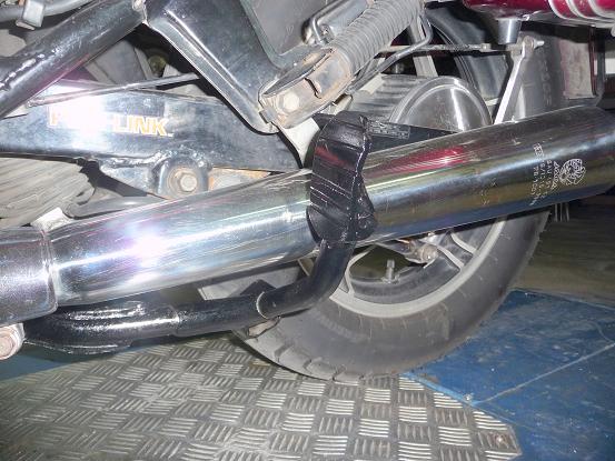

Comme promis, voici la version originale de la chose, celle de Didier (auverland86) : c'est dans ces valises là qu'on trouve tout ce qui a été mentionné plus haut ! :lol:
je retiens l'idée papy, trés bonne, cela m'avait effleuré l'esprit un court instant, mais maintenant avec les photos vais pouvoir bricoler ca, sans les valises sur la GL 650 ca va mais avec, fo déja attraper la poignée sans se coincer les doigts

Merci Papytwin pour se post!
Pour ma part j'en étais qu'à l'étude et au tests avec mon bout de frein à main soudé à la hate sur ma béquille que tu nous faisais une réalisation de pro.
Mais ma fois... mon bout de tole resiste à la charge des valises pleines et du gros bonhomme qui appuis dessus.
Donc, pour ceux qui ont du mal à béquiller.......le levier de béquille est indispensable et vous serez surpris de voir la moto se soulever sans efforts.
PS : Papytwin!!! Tu veux que je te refournisse la liste de course qui est rentrée dans les valises de la moto??????? Je suis sur que certains seraient surpris!! :lol:
Le Did.

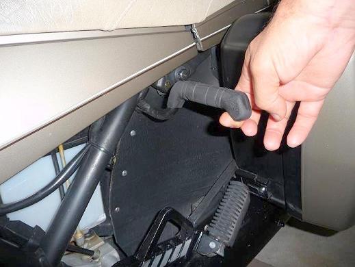

sistero a écrit : sans les valises sur la GL 650 ca va mais avec, fo déja attraper la poignée sans se coincer les doigts
8) :merci1: :papy:

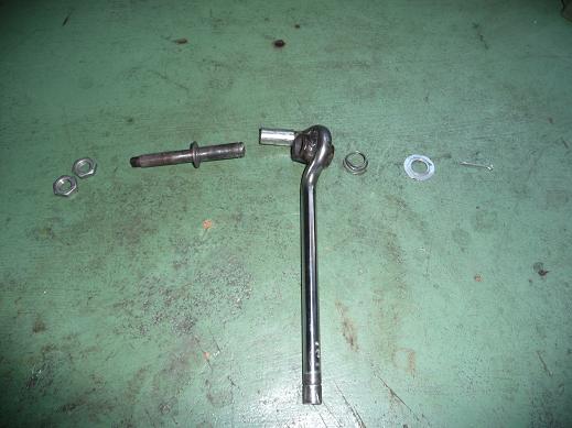

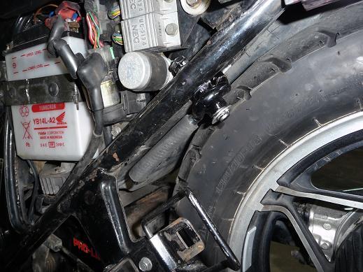

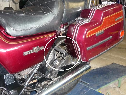

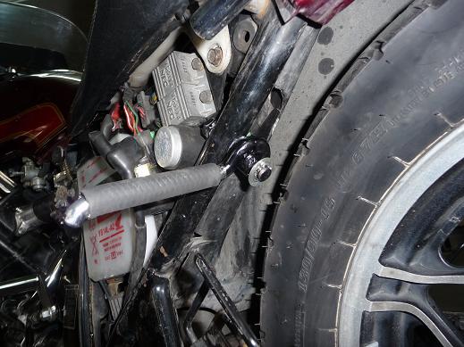

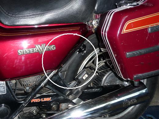

C'est aussi mon cas, c'est pourquoi j'ai réfléchi à une autre solution : une poignée de levage escamotable.

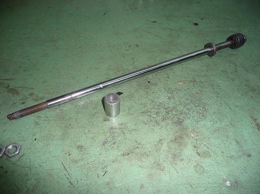

En fait, j'avais le modèle sous la main avec celle de ma BM K100 LT, et j'avais aussi le matériel avec une vieille tige d'amortisseur de voiture en acier bien rigide et un rondin percé au diamètre de la tige.
Image Image
Il ne reste plus qu'à se cracher dans les mains, former, scier, percer, souder, etc .....et voila ce qu'est devenue ma tige d'amortisseur :

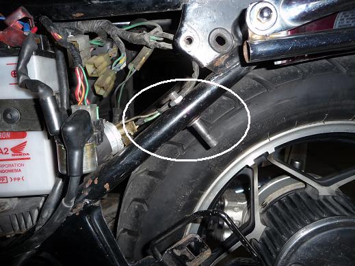

Pour fixer l'axe d'articulation sur le cadre, j'ai percé le tube de part en part : (je ne pense pas que ça ait des conséquences sur la solidité, mais je le souderai lorsque je sortirai le moteur de Sidonie pour le refaire) :
Une fois en place, c'est discret quand c'est fermé et pile à la bonne place quand c'est ouvert :
Et quand tout est remonté, ça correspond à peu près à ce que je souhaitais :
Et maintenant, entre l'ergot de béquille et la poignée de levage, il me tarde systématiquement de m’arrêter pour avoir le plaisir de béquiller sur la centrale ! ! ! :lol:
