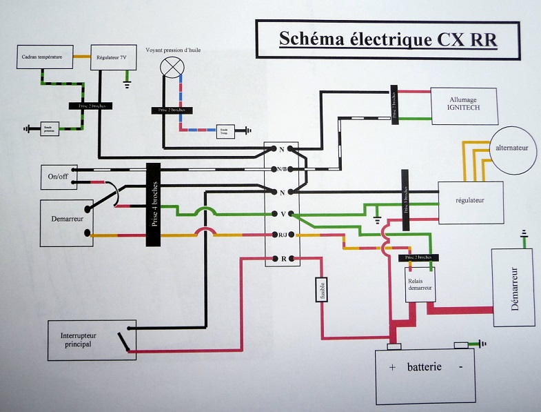

Il m'a fallu un peu de temps pour me remettre des fêtes :? , mais me voila de nouveau opérationnel.

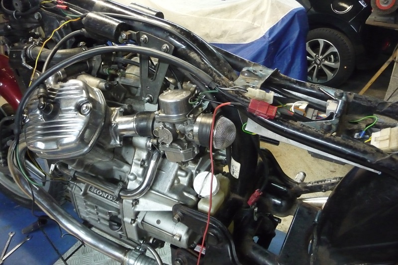

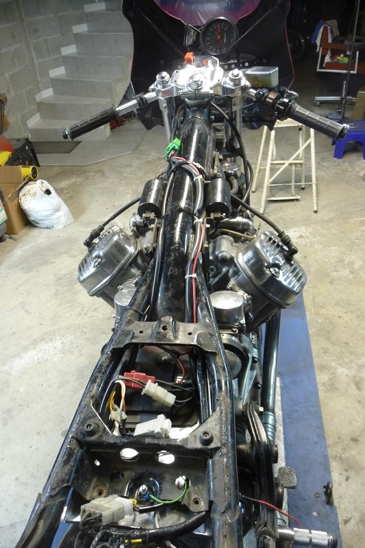

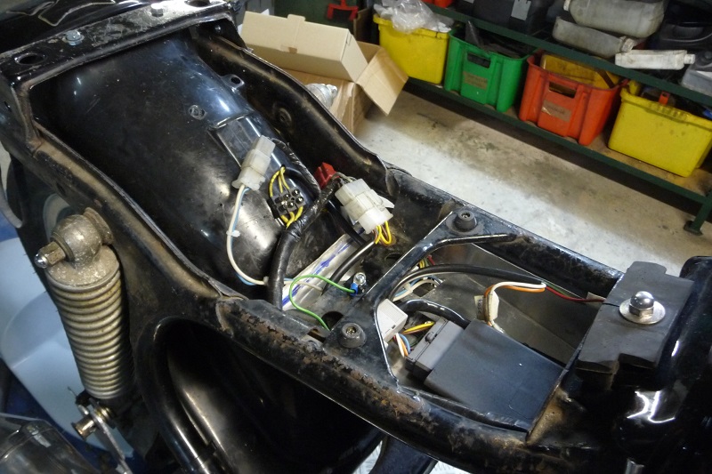

Comme je l'avais dit, après quelques griffonnages sur papier, j'ai fini par retranscrire au propre un schéma électrique simplifié qui me semblait cohérent (du moins j'espère) en réutilisant les couleurs des fils d'origine pour leurs fonctions respectives :

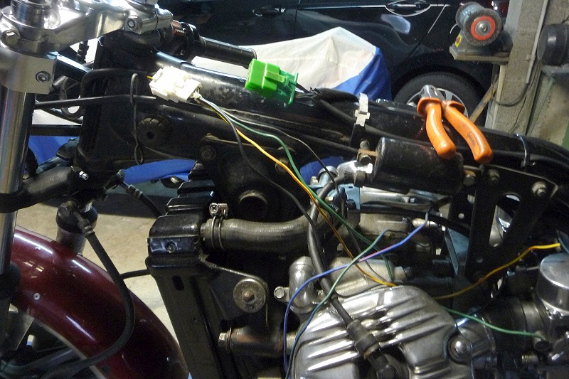

... et je suis passé à la réalisation pratique :
.... et j'ai fini par y arriver :
Et le moment fatidique est enfin arrivé :
Contact (bouton on/off), appui sur le bouton de démarreur (insistant l'appui quand même!) et..................................... elle a démarré :zboing-zboing .................... dans un barouf d'enfer ! ! ! :oops:
IL va peut-être falloir que j'atténue un peu le son pour passer au sonomètre de certaines organisations.
Il va aussi falloir que je me penche un peu sur la carbu car au son, il semble quand même que ça ne soit pas optimum.
Mais la n'est pas l'essentiel, car ce qui me remplit d'aise (et un peu d'étonnement aussi :o ) c'est que mon circuit électrique fonctionne parfaitement du premier coup ! :)
Inter général OK, voyant pression d'huile OK, bouton démarreur OK, coupe contact au guidon OK, alternateur OK, température eau ....... je ne sais pas, je ne l'ai pas encore laissée chauffer (mais il n'y a pas de raison que ....).
Je vais donc pouvoir maintenant me consacrer aux ultimes finitions l'esprit tranquille :D avant le démontage final pour sablage et peinture.

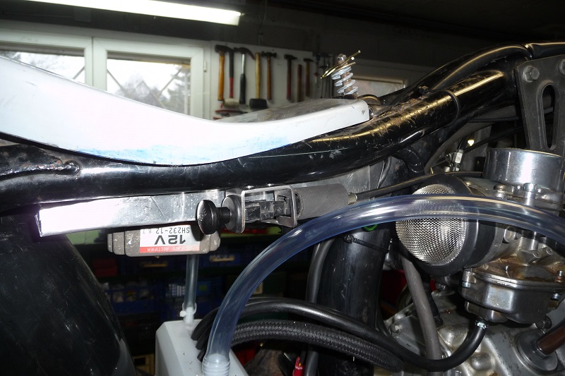

Le récupérateur de fluides est constitué du bidon plastique dans lequel se trouvait l'acide de la batterie : ses dimensions sont idéales et il est pourvu d'origine d'une mise à l'air. :)

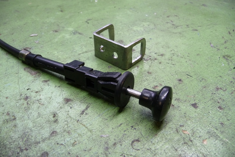

Quand au starter, il est constitué pour son câble et sa tirette de ceux d’origine, et pour son support et sa gaine de ceux d'une CITROËN VISA soutenus par un support maison :
le tout fixé au cadre à un endroit accessible ne génant pas :

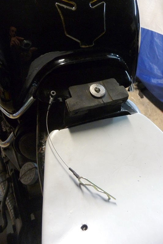

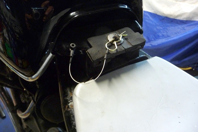

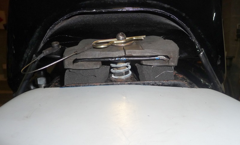

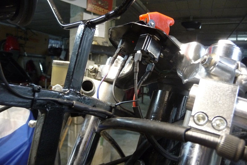

Je continue dans les détails, mais là, c'est exclusivement pour le fun ! :) : j'ai conçu et réalisé un démontage rapide du réservoir.
C'est relativement simple puisque d'origine il n'y a qu'une vis pour le fixer au cadre, les fixations avant étant assurées par les tétons caoutchouc.
Dans mon dispositif la vis reste à demeure sur le cadre et c'est le réservoir qui s'enfile dedans :
Pour des raisons esthétiques, j'ai modifié l'inclinaison du réservoir pour qu'il soit plus horizontal.J'ai donc surélevé l'arrière qui repose maintenant sur des silent-blocs latéraux et un ressort central :
Après avoir positionné le réservoir, il suffit d'appuyer dessus pour vaincre la force du ressort et des silent-blocs et glisser une goupille béta dans le trou pratiqué dans la vis du cadre.
Vous aurez remarqué la petite "astuce type endurance" qui consiste à attacher la goupille au réservoir avec un câble souple, pour éviter de la chercher partout au moment du remontage.:wink:
Ce type de bricolage est totalement inutile dans mon cas (je ne vais pas courir en endurance ! ) mais en plus, avec le cache poly que je rajoute, le dispositif sera totalement invisible. :?
Mais, rien que pour le plaisir que j'ai pris à l'imaginer et à le réaliser, ça valait la peine de le faire ! :D
Messages : 533
Encore un bravo de plus Michel!!!.....................
Salut les amis
C'est vrai que c'est agaçant de faire tomber l'entretoise et de chercher le trou du filetage avec la vis de fixation!
Encore une bonne idée de Papytwin!
Attention de ne pas faire toucher la goupille sur un plus batterie! Cela ferait des dégats! 8)
Toujours de bonnes idées, même si ce n'est pas indispensable mais un retraité doit s'occuper...........................sinon il s'ennui :papy:

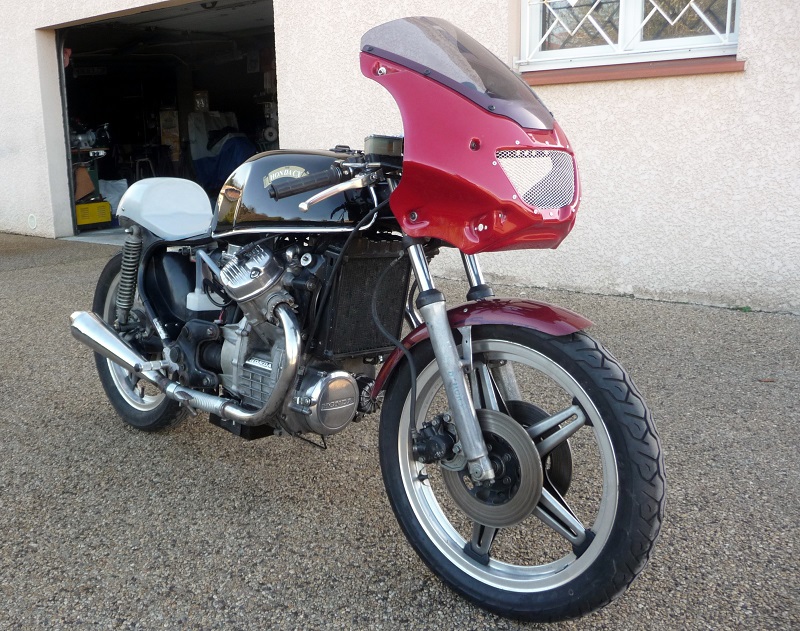

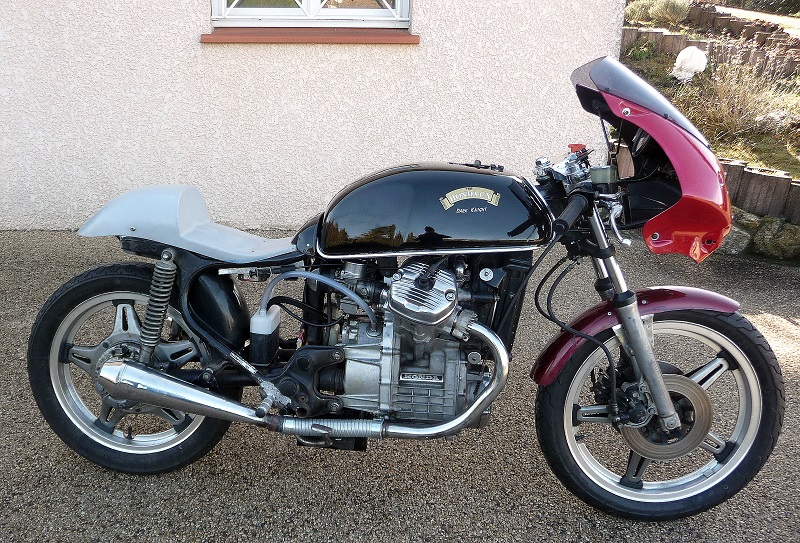

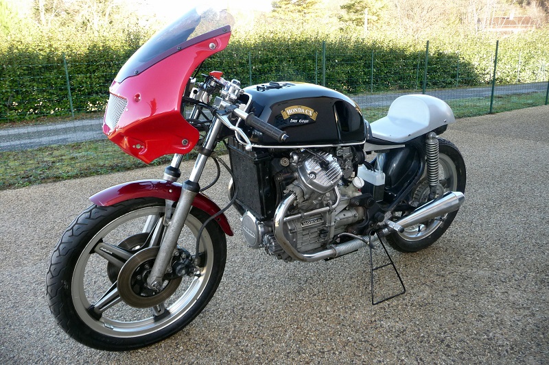

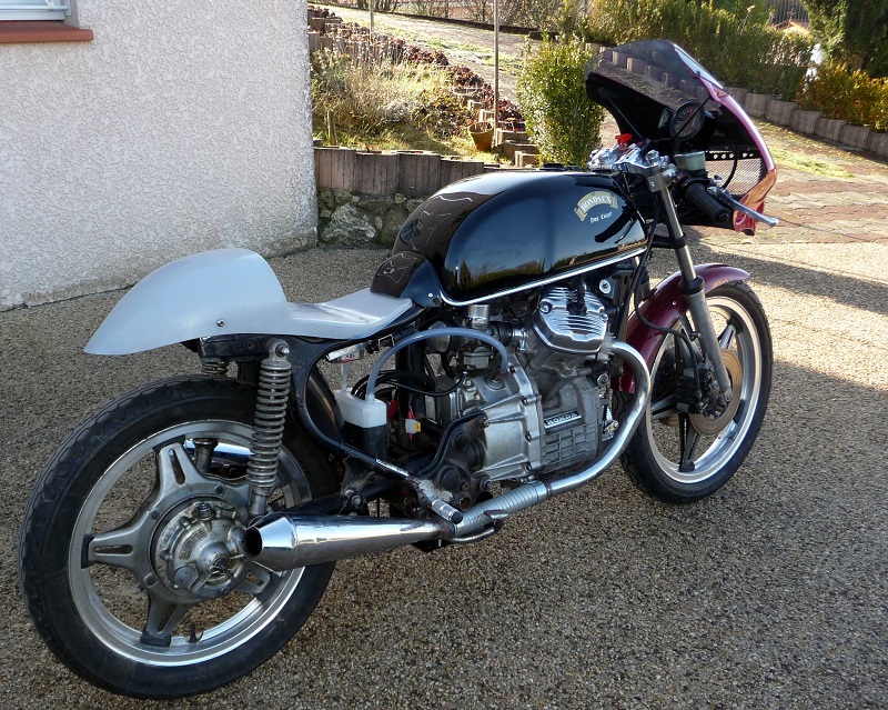

Bel après-midi ensoleillé sur le Sud Ouest : j'en ai profité pour sortir le DARK KNIGHT RR pour lui tirer le portrait avant démontage pour mise en peinture :
Messages : 1799
Coucou Michel
J'ai un peut de mal avec ton tête de fourche, je trouve cela gros, j'aurais bien vue un tête de fourche plus typé vintage comme les norton ( en gros comme j'avais commencé a faire sur ma cafetière )
Mais bon c'est que mon avis :)
Messages : 4680
moi aussi j'ai un peu de mal, mais le cahier des charges était de faire au plus économique et avec les moyens du bord.:?
Vu le prix que je l'ai payé à la bourse de MONCLAR, il eut été indécent de ne pas l'acheter, et maintenant que je l'ai ..................! :lol:
Je compte bien quand même qu'il soit un peu plus discret quand il sera noir comme le reste de l'habillage.
Modifié en dernier par PapyTwin le mer. 10 janv. 2018 21:37, modifié 1 fois.
xrider66
Messages : 753
Localisation : Perpignan
Message par xrider66 »
Je le trouve sympa aussi ! mais peut être un poil trop éloigné des T ! c'est peut être ça qui donne cette impression .
